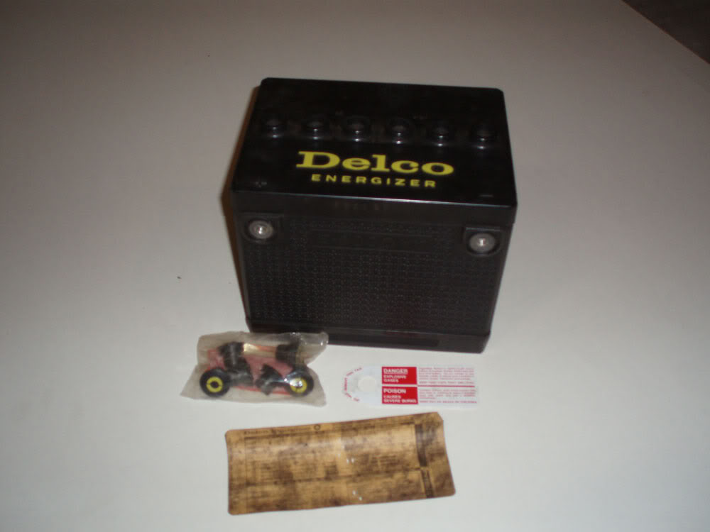

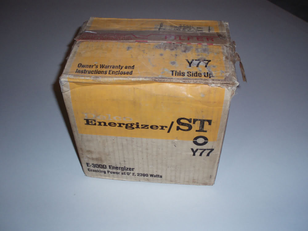

Attachments - The Supercar Registry P1010002.jpg P1010001.jpg IMG_0028 (1).JPG IMG_0027 (1).jpg
